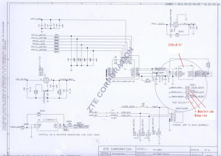

    Nếu mf180s và mf190s sẽ có thêm 1 IC khóa mạng vào giữa giao tiếp simcard và cpu.
    Mf180 và mf190 sẽ không có IC khóa mạng, đồng thời có 3 điện trở nối 3 chân sim (data, clock, reset) vào thẳng cpu.
    Giao thức giao tiếp (protocol )giữa simcard và cpu trong mf180, mf190 là cách thông thường. Còn protocol trong mf180s, mf190s lại theo cách khác được chi phối bởi IC khóa mạng (Z8lock IC). Đó là lý do mà chúng ta không thể bẻ khóa mf190s bằng phần mềm.
    Đến đây thì bạn hiểu được cách thức bẻ khóa rồi chứ:
    Cần gỡ bỏ IC khóa mạng, nối thêm điện trở để simcard được nối thẳng vào cpu. Thay đổi phần mềm để Usb 3G giao tiếp được với sim theo cách thông thường.
    Mf190s bắt buộc phải bẻ khóa cả phần cứng và phần mềm (tính tới thời điểm hiện tại). Mọi người nên làm theo thứ tự các bước tôi hướng dẫn.
    Bẻ khóa phần cứng:
    Bẻ khóa phần cứng:
    Sơ đồ mạch giao tiếp sim
    Bố trí linh kiện trên board trong schematic

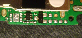

    Linh kiện giao tiếp sim ngoài board thật
    Chúng ta gỡ bỏ Z8lock IC và nối thêm 3 điện trở để sim giao tiếp thẳng vào cpu. Gỡ IC D5, thêm điện trở R150, R151, R59. 3 điện trở giao tiếp có giá trị trong khoảng 10-300 ôm, nên chúng ta chỉ cần dung thiếc nối tắt là được.
    Con IC D5 có đế gầm, dùng mỏ hàn khò để nhổ ra, tránh quá nhiêt làm ảnh hưởng đến các linh kiện xung quanh, nếu tự tin làm thành công thì có thể dùng kìm mỏ vịt kẹp bể IC và dùng mỏ hàn điện dí vào các chân để lấy ra.
    Nối tắt 3 chân thì chúng ta dùng thiếc điện thoại cắt 1 miếng nhỏ bằng bi bút viết rồi dùng kẹp để vào giữa 2 chân điện trở cần nối rồi dùng mở hàn khò hơ nhẹ. Cho nhiệt tới 350, hạ gió xuống nấc 1, thổi cho viên bi thiếc chảy ra (vẫn giữ kẹp nhẹ), tăng gió lên từ từ cho tới khi thấy thiếc đã bám vào 2 tiếp điểm.
    Board sau khi nhổ IC và nối mạch

    Kiểm tra bằng mắt. Nhìn kĩ ở 3 mối hàn. Nếu mối hàn co đều về 2 tiếp điểm là việc hàn đã ok. Nếu nó co về chỉ 1 mỗi hàn, nhìn kĩ sẽ thấy nó không tiếp xúc chân còn lại, ta cần hàn lại
    Kiểm tra bằng đồng hồ vom:
    1) kiểm tra thông mạch với sim: Để vom ở thang x1, que đỏ vào điểm 1, que đen vào R150. Nếu ohm nhỏ (thông mạch) là ok. Tiếp tục với điểm 2 với R59, điểm 3 với R151. Nếu ohm lớn thì ta kiểm tra tại R đang đo.
    2) kiểm tra thông mạch với cpu: Que đỏ cho vào vỏ sắt, que đen lần lượt chạm lên 3 điện trở R150, R59, R151. Nếu 3 điện trở lên ohm gần giống nhau là ok, nếu có R nào mà sai khác quá nhiều, thì kiểm tra lại mối hàn ở đó. Tiếp tục, cho que đen vào vỏ sắt, que đỏ vào lần lượt 3 điện trở, nếu lên giống nhau là ok.
    Xong 3 bước kiểm tra mà ok thì có thể tự tin tới 99.5% là xong phần cứng.
    Các bạn chú ý chân số 8 của ic lock. Chân này rất quan trọng vì nó nối vào lớp mạch giữa của board, nếu đứt, sẽ rất khó khăn để nối lại
    Vậy là chúng ta đã hoàn thành bước bẻ khóa phần cứng rồi.
